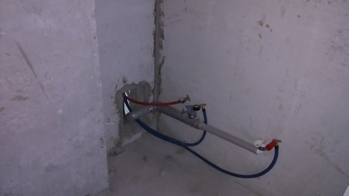

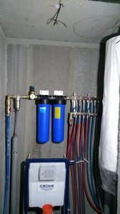

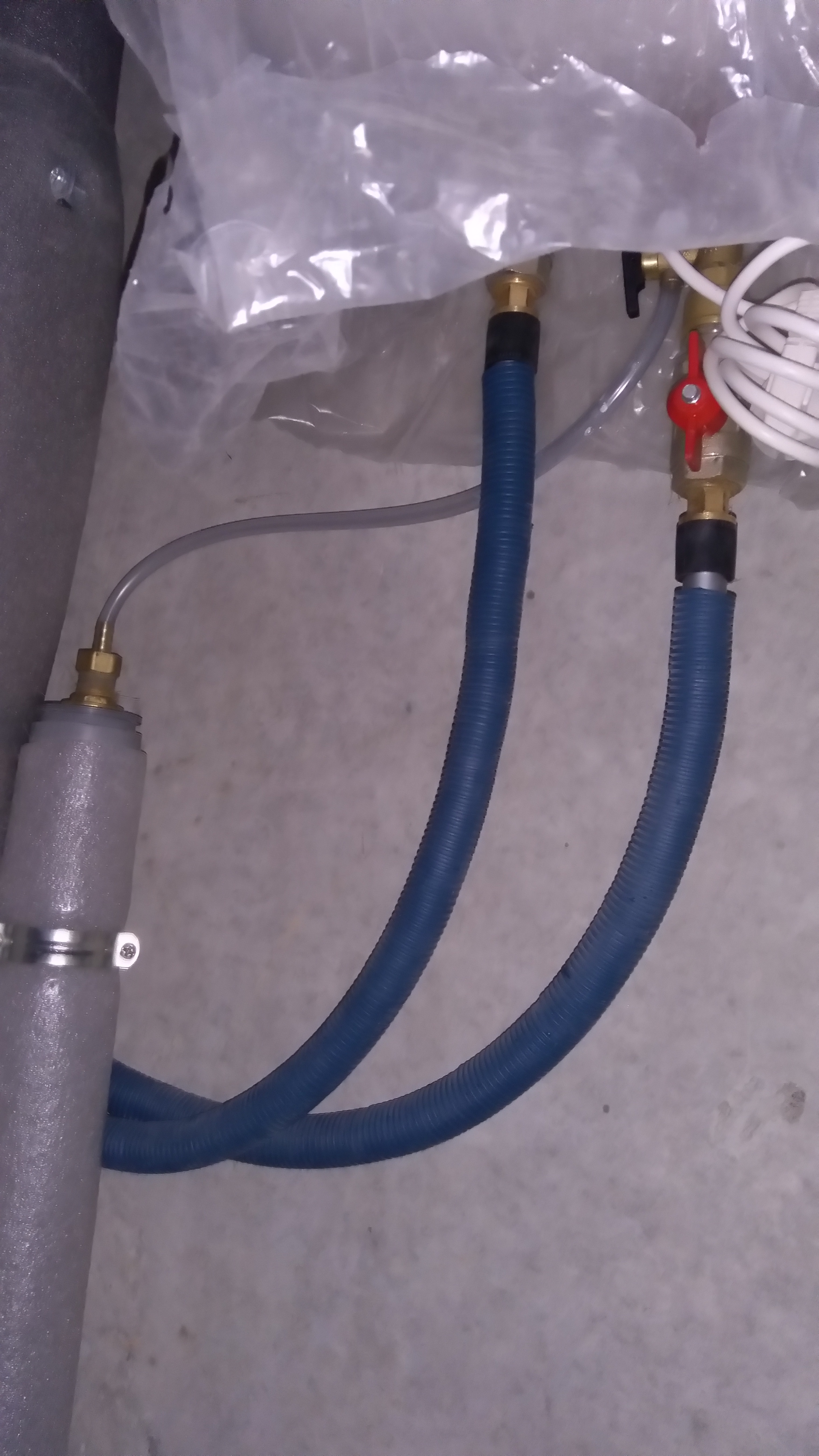

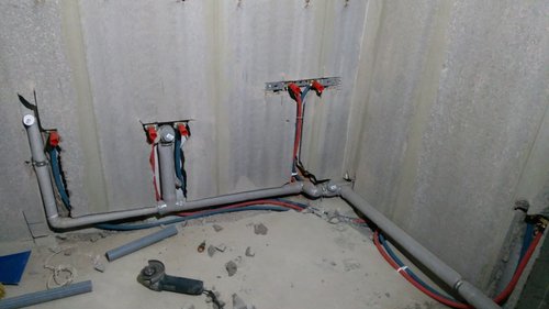

Сделали и мне разводку сантехники. Планировка 2Е.1А (двушка 66,21м2), санузлы рядом.
Вышло вот так:
IMG_20180314_163431.thumb.jpg.910b4c3cee43808def716a2cf6f3e430.jpgIMG_20180314_163457.thumb.jpg.01fc74c7707b8b468cc12c9834f274a2.jpgIMG_20180314_163513.thumb.jpg.c4ef37895473aa5b881271486e6f1da0.jpgIMG_20180314_181145.thumb.jpg.2432cd700243e7f1887654422662f920.jpg
В квартире сделали один ввод на воду (было два, один на кухне второй в ванной). Перед вводами возможно в будущем поставим сторожа.
Сразу после ввода поставили фильтр грубой очистки (с сеткой внутри и сливом), его иногда называют фильтр тонкой очистки. Далее находится редуктор давления (рекомендую устанавливать его во всех квартирах, защита по давлению в системе водоснабжения). На горячей воде не ставили никаких фильтров, так как основным источником горячей воды будет электрический бойлер.
После редуктора стоят две колбы с фильтрами (одна с вспененным полипропиленом, во второй фильтр от железа и хлора), ну а дальше уже идут гребенки на холодную и горячую воду.
На кухне выводы под мойку и посудомойку. Туалет вывод под инсталляцию для унитаза, бойлер, и узкую раковину. Ванная выводы под саму ванную, раковину и стиральную машину.
Отдельно выведены канализационные выходы под фильтр грубой очистки, чистка фильтра делается без особых хлопот. И аналогично вывод для защитного клапана бойлера.
Теплоизоляция на канализационных трубах служит больше как звукоизоляция чем защита от конденсата:, пластиковые трубы хорошо звенят:)
Что не видно на фото, на радиаторах отопления переделаны выводы, спрятали в стены, а то в текущем варианте торчащие трубки с пола усложняют укладку пола да и потом убирать возле таких выводов не очень комфортно.
Разводка труб рехау.
По цене ориентир 35к грн материалы (без учета бойлера и инсталяции), и работы 16к грн.
Бойлер забрал у поставщиков последний, узкий Galmet Longer 80л (диаметр 360мм) длина 1300мм.
Внизу под бойлером еще оставил место под вывод обратного осмоса (буду брать ecosoft absolute 6-50m с минерализатором), тоже не учтена стоимость.
Цена как для сантехники получилась приличная, но делал для себя:)
Если нужны контакты ребят, обращайтесь.
